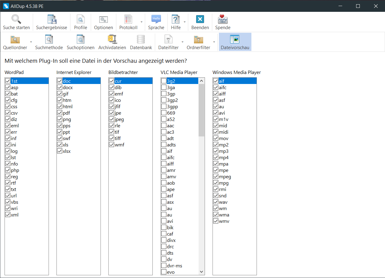

Posts: 4151
Re: Dateivorschau und Bildbetrachter immer aktiviert
AllDup v4.5.38 Plugin Bildbetrachter:

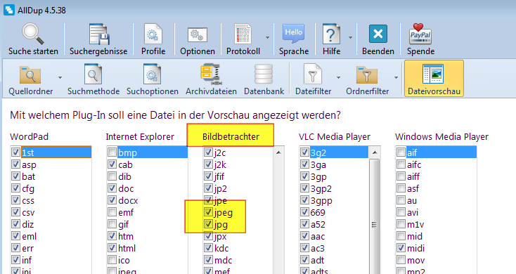

eulfnb
Posts: 18
Joined: 01 Apr 2023, 17:32
Post by eulfnb »
Seltsam. Ist bei mir anders.
Posts: 4151
eulfnb wrote: 04 Apr 2023, 13:26Seltsam. Ist bei mir anders.
Rechtsklick auf eine Dateiendung -> "Standwerte"
eulfnb
Posts: 18
Post by eulfnb »
Oh, dass es Kontextmenü dort gibt hatte ich nicht erwartet. Danke. 👍
