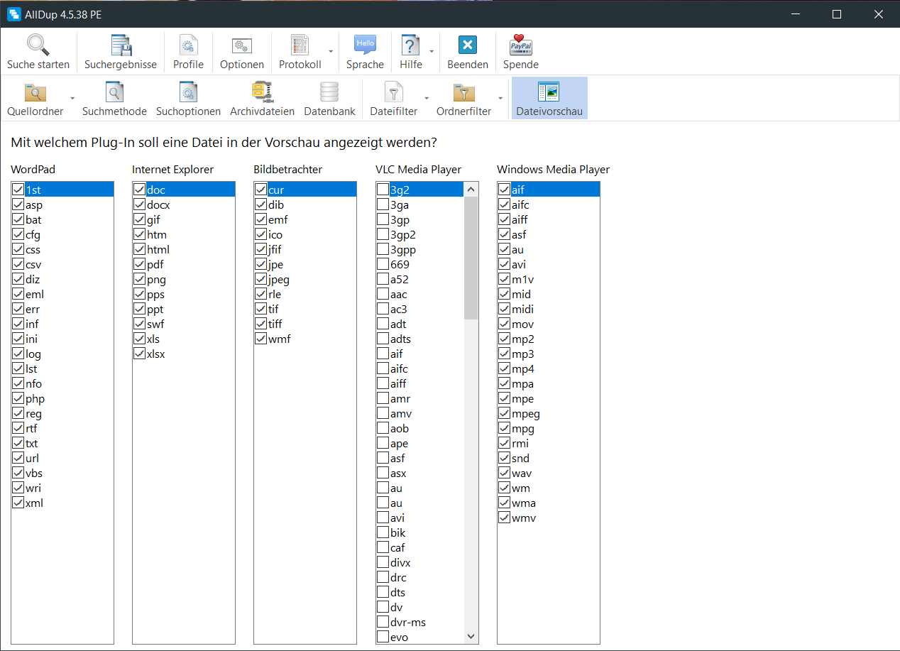

Hallo, wie schaffe ich es, dass in den Suchergebnissen immer die Dateivorschau und das Plugin Bildbetrachter aktiviert ist? Letzteres ist immer aus und ersteres scheint ausgewürfelt zu werden ob es aktiv ist

Aktivieren Sie einfach alle Dateierweiterungen bei dem Plugin "Bildbetrachter" im Hauptfenster, damit diese Dateitypen in der Dateivorschau automatisch mit "Bildbetrachter" angezeigt werden.

Sind alle aktiviert. Dennoch muss ich bei jeder neuen Suche das Plugin Bildbetrachter erneut aktivieren.

Diesen brauchen Sie nicht mehr zu aktivieren, da dieser automatisch für diese Dateitypen verwendet wird.

Wenn ich in einer neuen Suche eine Bilddatei auswähle, wird in der Dateivorschau immer nur Dateiname, Dateipfad usw. angezeigt. Will ich das Bild sehen, muss ich immer erst das Bildbetrachter Plugin aktivieren.
Ich habe die Version 4.5.38 PE. Keine Ahnung, was ich da falsch eingestellt haben könnte.

Dieses Verhalten lässt sich hier reproduzieren, wenn die Dateiendung dieses Bildes nicht bei dem Plugin Bildbetrachter aktiviert ist!
Kontrollieren Sie dies im Hauptfenster von AllDup bei "Dateivorschau" -> "Bildbetrachter".

Wie gesagt, dort ist alles aktiviert. Auffällig ist, dass es dort jpg nicht gibt. Und wenn ich die Bilder in jpeg umbenenne, funktioniert es

AllDup v4.5.38 Plugin Bildbetrachter:

Rechtsklick auf eine Dateiendung -> "Standwerte"

Oh, dass es Kontextmenü dort gibt hatte ich nicht erwartet. Danke.
