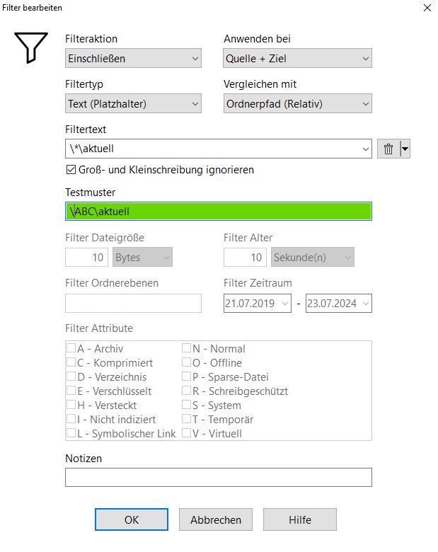

Ich möchte jetzt alle Verzeichnisse mit dem Namen "aktuell" kopieren, unabhängig von der Ebenenposition
Ich dachte mit folgendem Filter geht es:
- Ordnerpfad Relativ,
- Filtertext "\*\aktuell"
- Testmuster
"\aktuell" => Anzeige grün
"\Zusatzmodul-ArcDoc_Export\aktuell" => Anzeige grün
Trotzdem wird beim Filtervorschau ALLES ignoriert und nichts kopiert - warum?

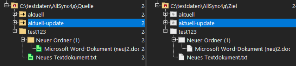

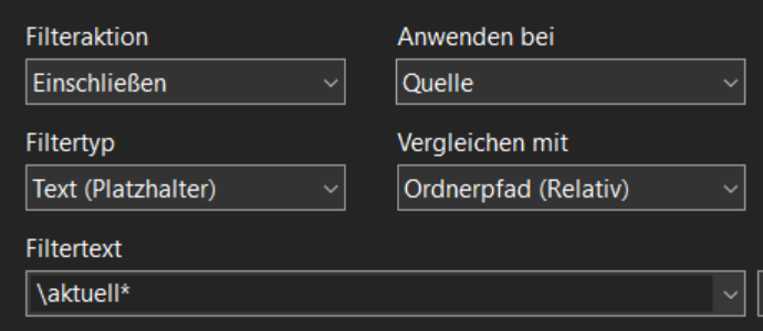

Re: Ordner-Filter: Verständnisproblem

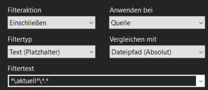

Hierfür benötigen Sie nur einen inklusiven Dateifilter wie z.b. *\aktuell*\*.* und keinen Ordnerfilter.

Post by allsync0910 »
Das funktioniert leider nicht, es werden zu viele Verzeichnisse kopiert.

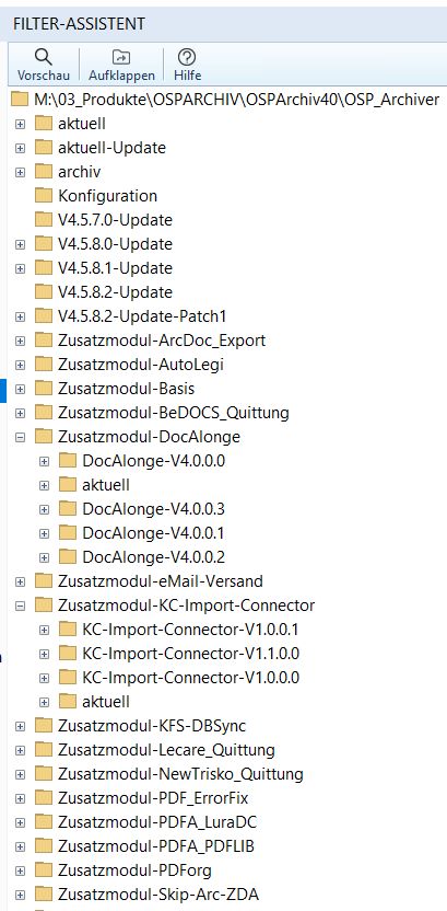

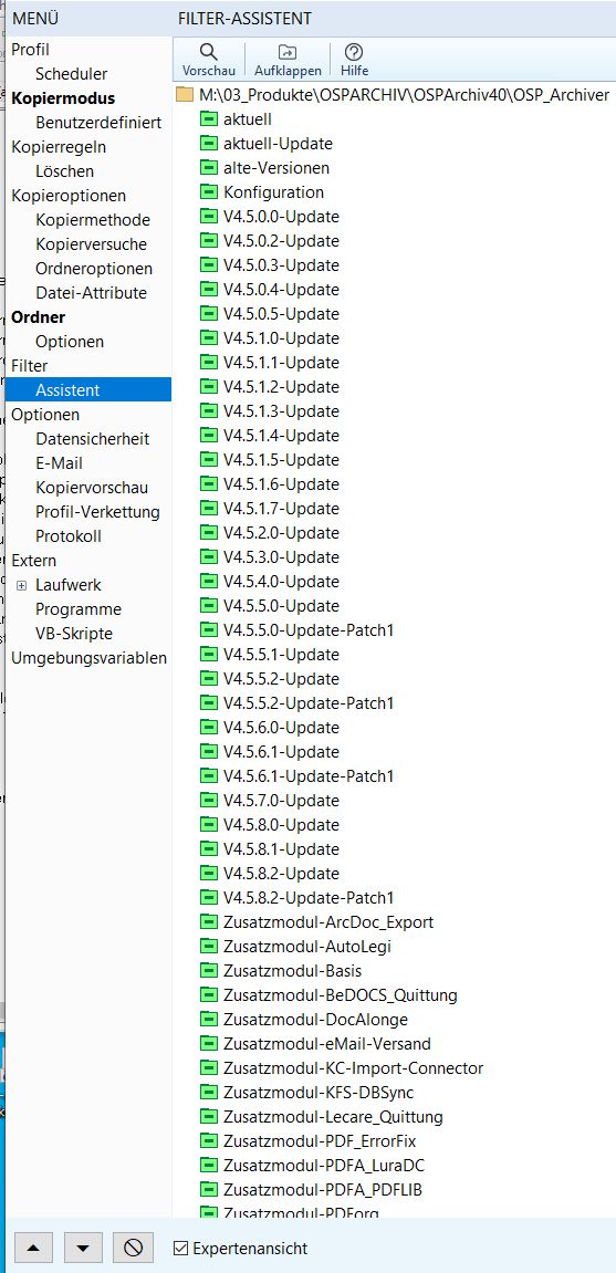

Hier ein Bild meiner Verzeichnisstruktur.
Ich habe zur Vereinfachung die Ansicht im Filter-Assistent verwendet.
Alle Verzeichnisse in denen der Verzeichnisname "aktuell" ist, sollen kopiert werden
Auf dem Bild wären das folgende Pfade
m:\03_Produkte\OSPARCHIV\OSPArchiv40\OSP_Archiver\aktuell
m:\03_Produkte\OSPARCHIV\OSPArchiv40\OSP_Archiver\aktuell-Update
m:\03_Produkte\OSPARCHIV\OSPArchiv40\OSP_Archiver\Zusatzmodul-DocAlonge\aktuell
m:\03_Produkte\OSPARCHIV\OSPArchiv40\OSP_Archiver\Zusatzmodul-KC-Import-Connector\aktuell

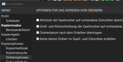

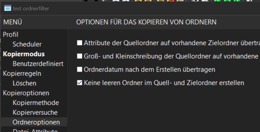

Aktivieren Sie die Ordneroption "Keine leeren Ordner im Quell- und Zielordner erstellen".
Dateifilter:
Kopiervorschau:
Alles so eingestellt, aber es werden mehr Verzeichnisse kopiert als gewünscht!

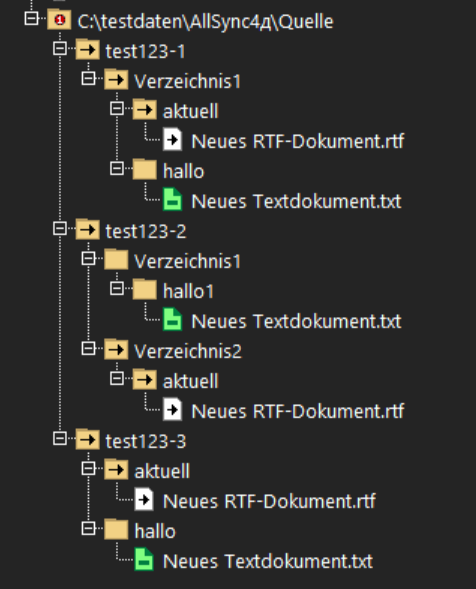

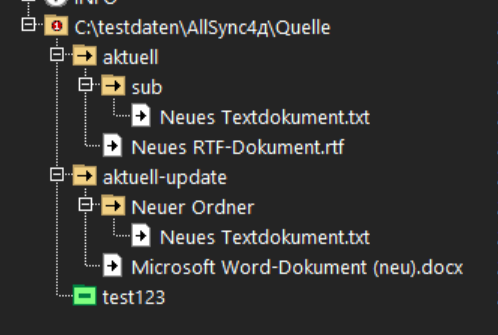

allsync0910 wrote: 24 Jul 2024, 21:11 Alles so eingestellt, aber es werden mehr Verzeichnisse kopiert als gewünscht!
Dann stimmt etwas mit Ihren Einstellungen nicht.
Die geposteten Einstellungen funktionieren auch mit Ihrer Ordnerstruktur korrekt:

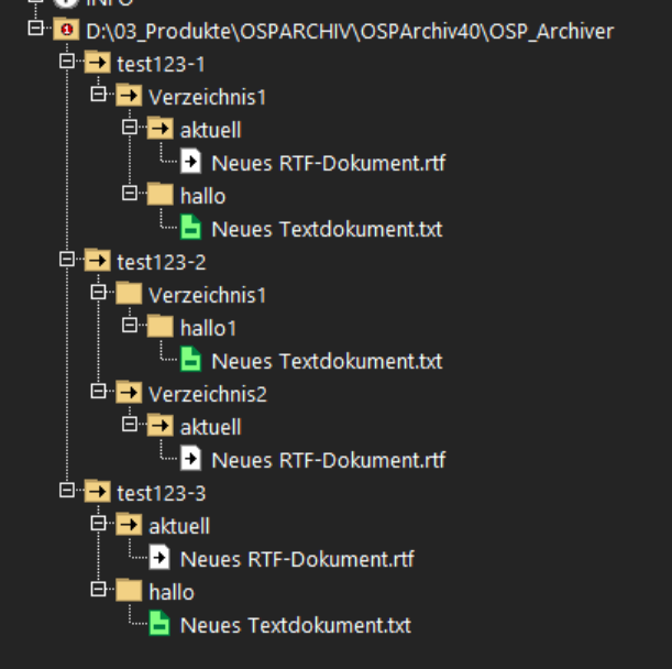

Wir haben Ihr Profil getestet und es funktioniert einwandfrei. Siehe Kopiervorschau:

Ich habe mich von der Filtervorschau im "Filter-Assistent" irreführen lassen.
Bei mir ist das Ergebnis jetzt auch identisch - Danke
