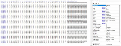

Ich hab es überprüft, die Datei ist nicht mit vielen Null am Ende aufgefüllt. Aber das Ende ist mit sich wiederholenden Blöcken von aufsteigenden Zahlen aufgefüllt, beginnende scheinbar bei 66 bis 75. Das Originalbild kann ich leider nicht anhängen, da es zu groß ist.

Nach dem Screenshot zu urteilen ist die Datei wahrscheinlich korrupt oder der Ersteller der Datei hat nach dem EOI-Marker (FFD9) noch eigene Daten eingefügt.

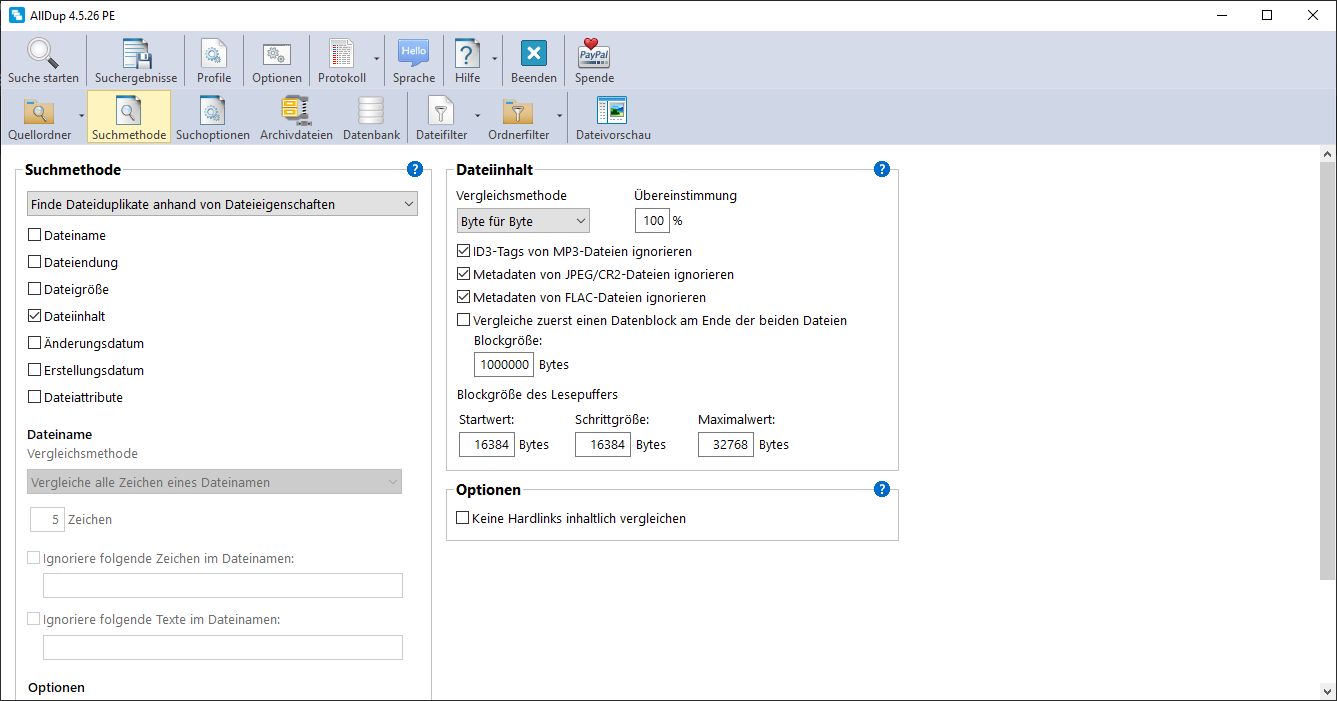

Wenn Sie jedes Byte in den Bilddateien vergleichen möchten, dann sollten Sie einfach die Option "Metadaten von JPEG/CR2-Dateien ignorieren" deaktivieren und die Meldung verschwindet.

... das habe ich gemacht und trotzdem kommt der Fehler.

Auf Ihrem Screenshot ist die Option immer noch aktiviert!

... wenn ich das Häkchen entferne, dann berücksichtigt er die doch?!
Scheinbar hab ich die Einstellung falsch verstanden. Wenn ich ignorieren aktiviere, gehe ich davon aus, dass ihm diese Infos, egal was er macht, egal sind. Mit Infos meine ich den Inhalt (also die Metadaten) und nicht wo sie sich in der Datei befinden. Aber eigentlich ist damit gemeint, dass wenn ich nicht berücksichtigen aktiviere, dann schaut er wo die diese Infos sich in der Datei befinden um diesen Bereich bei einer Byte für Byte Suche dann zu überspringen. Stimmt das so? Wenn ja, dann ignoriert er sie aber gar nicht bzw. nur zum Teil. Dann sollte da eher so etwas steht wie diesen "Bereich überspringen" und den Hinweis dazugeben, dass dies bei Byte für Byte-Suchen zu Fehler führen kann wenn die Datei nicht die Norm erfüllt.
Wenn ich nämlich zwei mal dieselbe Datei habe, die nicht der EOI-Norm entspricht, ist mir es ehrlich gesagt egal ob die Norm greift oder nicht bei einem Byte für Byte Vergleich. Da dort ja schließlich nur die Bytes verglichen werden und nicht die Metadaten.
Aber danke für die Infos, dann weiß ich es ja jetzt besser.
Wenn ich also die gesamte Datei Byte für Byte vergleichen möchte, darf nichts ignoriert werden?
