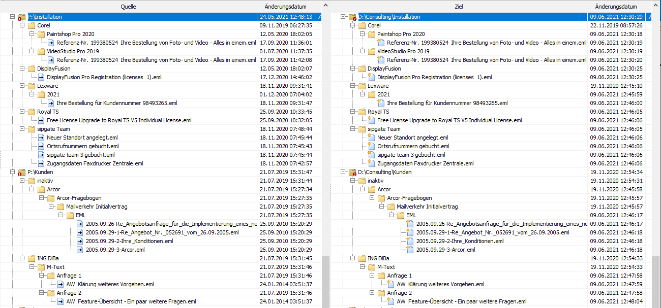

mir ist das schon früher aufgefallen, vor Kurzem habe ich das mal dokumentiert: Meine 1:1-Kopierprofile arbeiten an sich einwandfrei mit einer Ausnahme: Sämtliche *.eml-Dateien, gespeicherte E-Mails aus Thunderbird, erhalten im Zielverzeichnis mit jedem Lauf das aktuelle Tagesdatum. Das durchaus eingestellte "Übertragen des Dateidatums nach Kopieren" funktioniert mit allen anderen Dateitypen, nur bei EML-Dateien scheint es nicht zu klappen. Die einzige Erklärung, die ich mir noch vorstellen könnte, ist, dass der Zielserver, ein QNAP-NAS *.eml-Dateien nach dem Übertragen indiziert und/oder sperrt. Aber warum sollte der das tun, bei allen anderen Dateitypen jedoch nicht?
Im Anhang ein Screenshot nach der Übertragung am 9.6.2021. Würde ich heute einen neuen Lauf starten, hätten die EML-Dateien im Ziel das Datum von heute. Warum?

Ich stelle gerade fest, dass der Screenshot aus einem anderen Kopierprofil stammt, von QNAP (P:) auf eine am lokalen Rechner angeschlossene USB-Festplatte (D:). Das Ziel ist also ein (mehr oder weniger) lokales Laufwerk. Ich habe das Kopieren von Hand gerade mal ausprobiert, von P: nach D: und dort hat die *.eml-Datei jetzt auch das erwartete gleiche Datum wie auf dem Server. Das Problem muss also mit AllSync zu tun haben.
Ich habe gerade noch einmal eine Kopiervorschau mit anschließender Abarbeitung laufen lassen mit gleichem Ergebnis: Alle Dateien bis auf *.eml-Dateien werden problemlos übertragen. *.eml-Dateien ebenfalls, erhalten jedoch alle beim Kopieren mit AllSync das heutige Datum auf der USB-Festplatte. Für diesen Lauf habe ich absichtlich den Virenscanner deaktiviert, nicht, dass dieser hier die Datei blockieren würde. Und was auffällt: Die vorhin von Hand vom Server auf die Platte kopierte *.eml-Datei hat ihr Originaldatum dieses Mal behalten!
