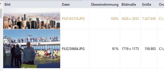

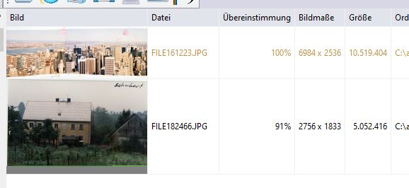

Duplikate (jpg) gefunden, die aber nicht ansatzweise gleich (zumindest für mein unwissendes Auge).
Suche nur innerhalb eines Ordners (ohne UnterOrdner) nach gleich jpg's mit einer Toleranz von 90% egal welche Dateigröße.
Die Suchergebnisse sind aber vielfach nicht ansatzweise identisch (siehe beigefügte Beispiele A und B incl. Screenshot aus AllDup).

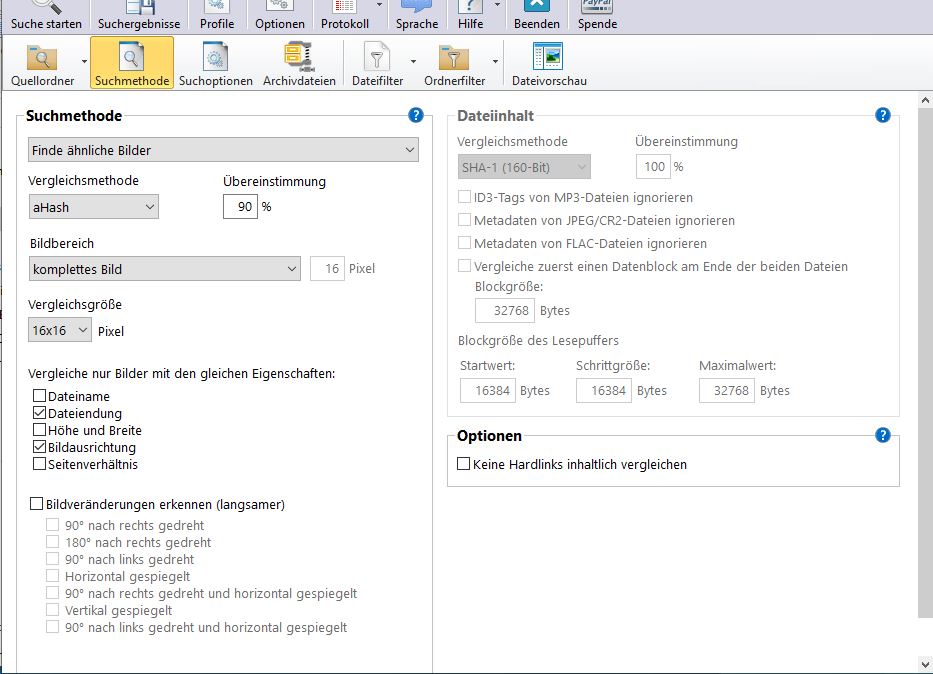

Hab ich evtl. eine falsche Suchmethode eingestellt ???? (siehe beigefügten Screenshot .... lässt sich auch nicht hochladen obwohl nur 96KB ???)

incl. Screenshot Suchmethode:
Hab ich evtl. eine falsche Suchmethode eingestellt ???? (siehe beigefügten Screenshot)
Re: Duplikate (jpg) gefunden, die aber nicht ansatzweise gleich
Dies liegt in der "Natur" von aHash. aHash produziert viele falsch-positive Ergebnisse im Vergleich zu den anderen beiden Hashmethoden.
Verwenden Sie einfach dHash oder pHash um genauere Ergebnisse zu erzielen.

Tatsächlich mit pHash und dHash besser. Frag mich nur wofür es dann aHash gibt ?
