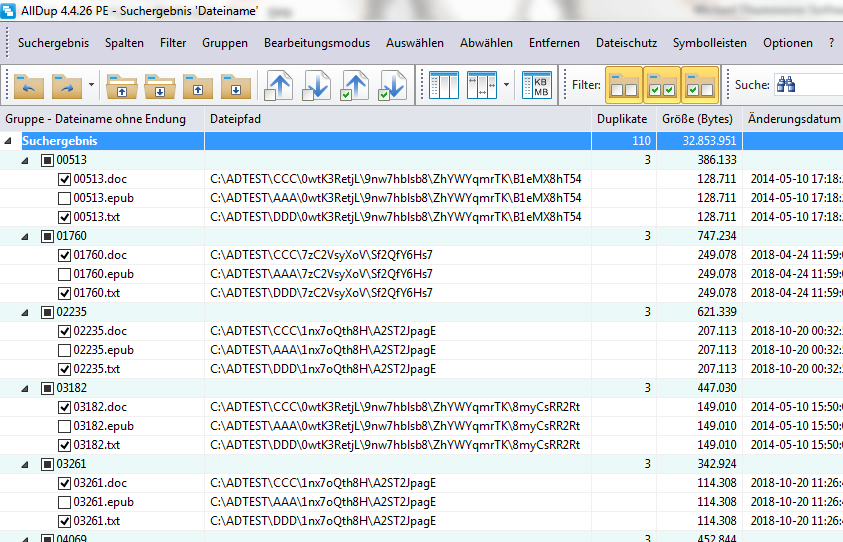

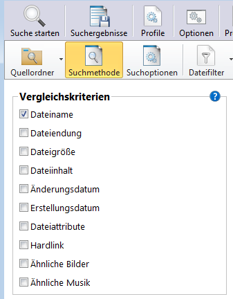

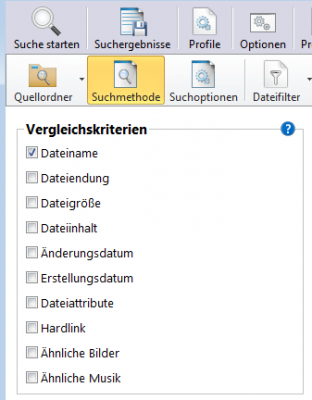

Ja, dies ist mit AllDup möglich. Einfach nur das Vergleichskriterium "Dateiname" aktivieren:

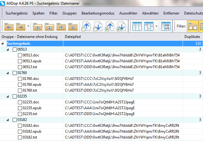

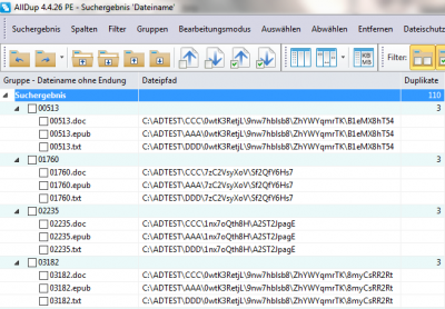

Falls ich dich richtig verstehe, möchtest Du aus deinem Suchergebnis alle Dateien löschen lassen, die nicht "epub" sind.
Dies geht folgendermaßen:
Sagen wir, dies wäre dein Suchergebnis, dass, wie oben erklärt, zustandegekommen ist.

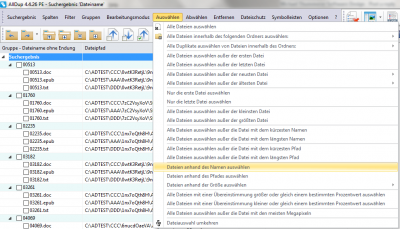

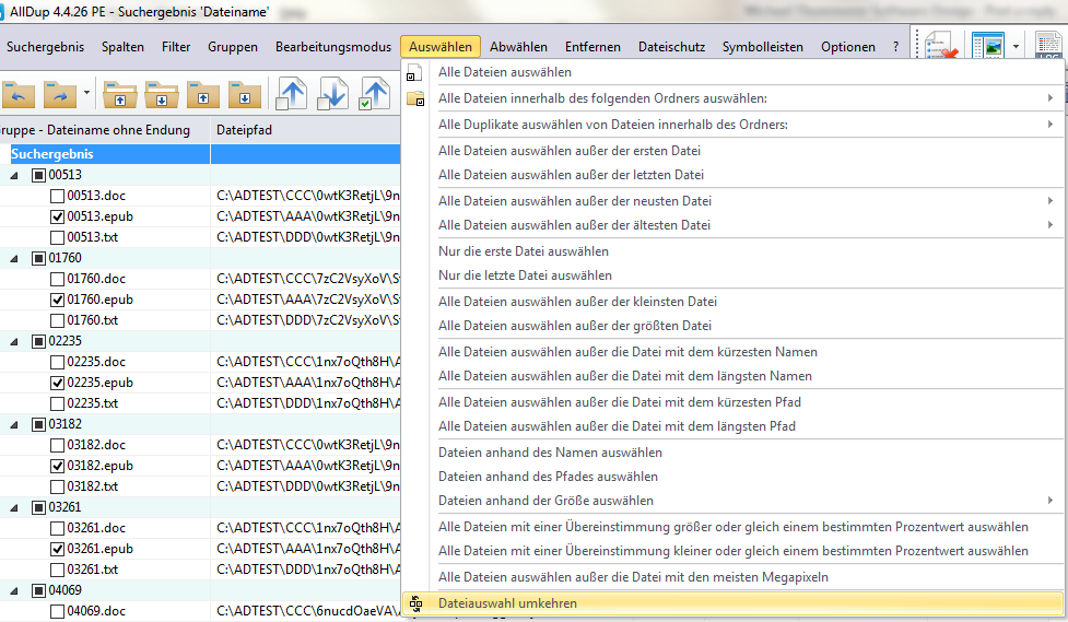

Nun wählst Du anhand der Dateiendung erstmal alle epubs aus.
Re: Dateien mit gleichem Namen, aber unterschiedlicher Größe finden

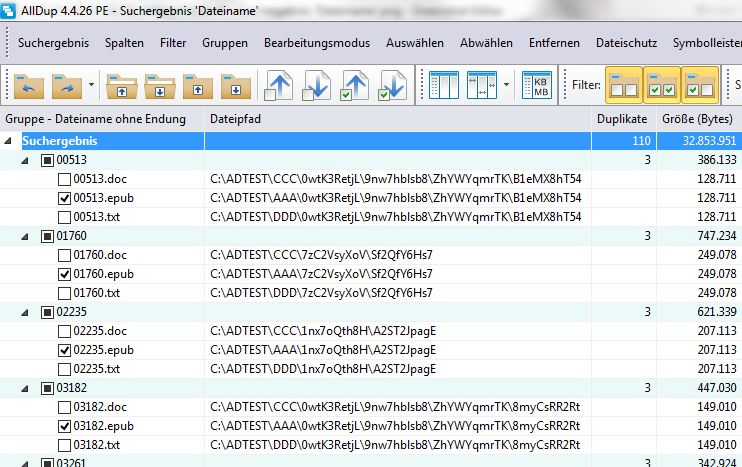

Das sieht dann so aus:
Da du die epubs nicht löschen möchtest, aber alle anderen Dateien aus den jeweiligen Gruppen, muss die Auswahl umgekehrt werden.
Nun sind alle Dateien ausgewählt, welche keine epubs sind und können weiterverarbeitet werden.
