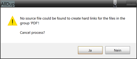

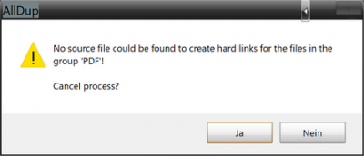

Re: Hardlinks oder besser Verknüpfungen erstellen lassen?
ich wollte das eingangs genannte Szenario jetzt mal ausprobieren mit einem Ordner, der diverse Duplikate von diversen Dateien in jeweils unterschiedlichen Unterordnern enthält.
Wenn ich aus den Duplikaten vor dem Löschen Shortcuts erstellen lasse, funktioniert alles.
Möchte ich aber aus den Duplikaten vor dem Löschen Hardlinks erstellen, funktioniert es mit keiner einzigen Datei. Es kommt stattdessen für jedes Dateiduplikat die folgende Fehlermeldung:
No source file could be found to create hard links for the files in the group 'PDF'!
Woran könnte das wohl liegen, und wie gelingt es mir, Hardlinks erstellen zu lassen?

- Posts: 4153
Es müssen mindestens 2 Dateien in einer Gruppe ausgewählt sein.
Siehe Hinweise für Hardlinks in der Dokumentation.
Vielen Dank für die schnelle Antwort.
Also sollte ich in diesem Fall in jeder Gruppe alle Dateien auswählen, wenn ich also Hardlinks aller gelöschten Dateien erstellen lassen möchte?
Da Alldup ja automatisch eine der Dateien als Quelldatei auswählt und alle anderen löscht.
So richtig?
