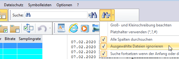

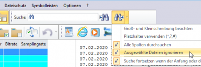

Re: Suche nur in Gruppen/Ordner/Dateien ohne ausgewählte Dateien
Ja, das macht Sinn.
Mit dem nächsten Update wird es die neue Suchoption "Ausgewählte Dateien ignorieren" geben.
