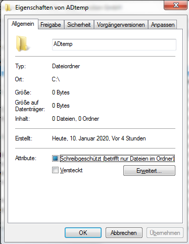

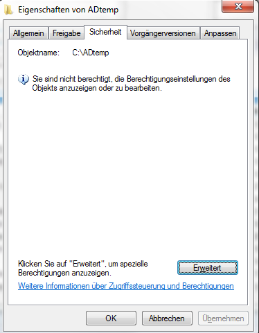

Um nun zu gucken, ob AllDup evt. ein problem mit schon vorhandenen Dateien (evtl. selber Dateiname) hat oder woran es liegen könnte, wollte ich in den Ordner ADtemp hineinschauen, was auch sonst gut funktioniert hat.

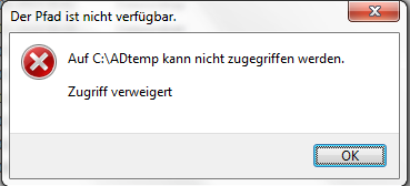

Doch nun bekomme ich die Meldung:
Zugriff verweigert auf C:\ADtemp (Siehe Screenshots)
Das verwundert mich ein wenig.
Wieso habe ich auf meinem eigenen System keinen Zugriff auf die von AllDup erstellten Ordner?
Weiss hier jemand Rat?

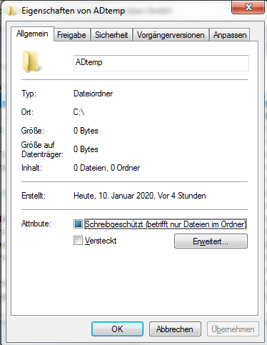

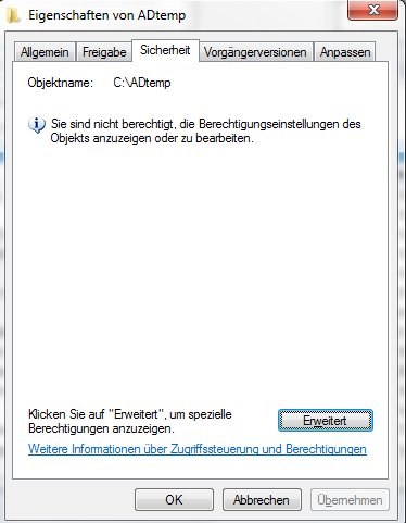

2020-01-10 18-07-57_C__.png (14.74 KiB) Viewed 8474 times

Zugriff verweigert auf "ADtemp" Verzeichnis?
...Und noch ein Screenshot, da man wohl nur max. 3 Stück pro Post zur Verfügung hat...

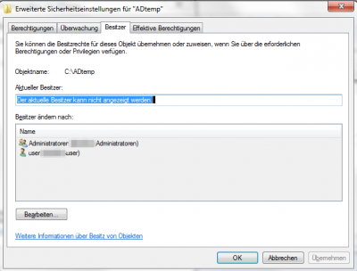

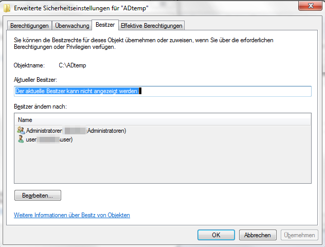

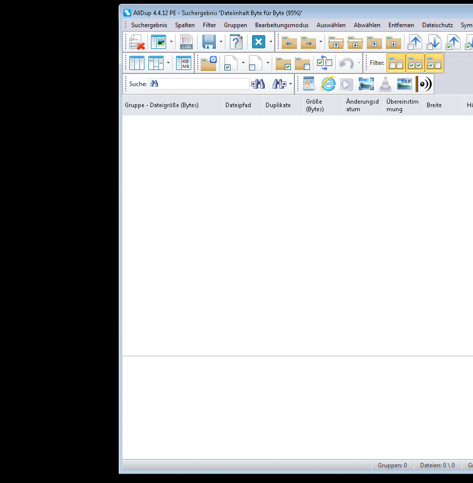

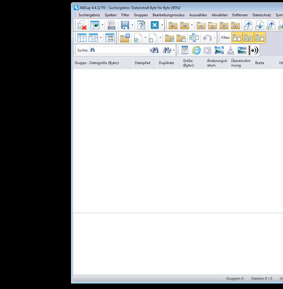

Ich habe reproduzierbar feststellen dürfen, das *jedes* mal, wenn ich -während eines Scans- auf ANHALTEN klicke, die o.g. Fehlermeldung im Log erscheint:
[Search_CheckandCreateTempFileFromArchive]
10.01.2020 17:47:01 - ERROR: Beim Entpacken der Datei 'bla_p039.jpg' aus der Archivdatei 'W:\2c\Archive\# Beispielname\Ein Weiteres Verzeichnis (Irgend Etwas)\Ein Dateiname [Ein Wort].cbr' ist ein Fehler aufgetreten: Cannot create C:\ADtemp\bla_p039.jpg
EDIT2:
Ich hänge noch ein animiertes GIF an, damit zu sehen ist, was genau geschieht. Ein animiertes Bild sagt ja bekanntlich mehr als 1000 Worte.
