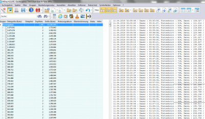

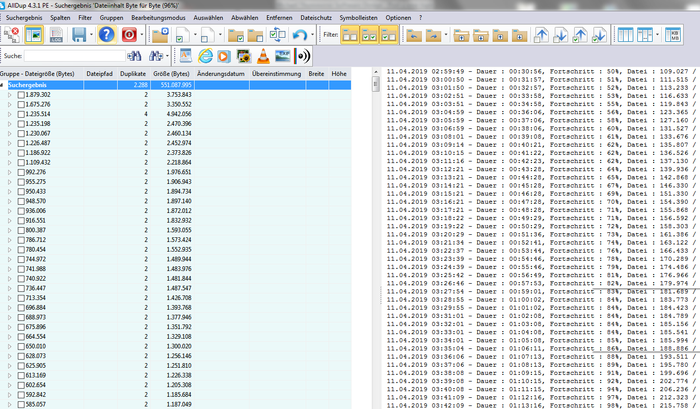

Hier ist die Dateivorschau aktivert, obwohl das Log angezeigt wird. Schaltet man den Button aus, wird er nach der nächsten Aktion wieder angeschaltet.
