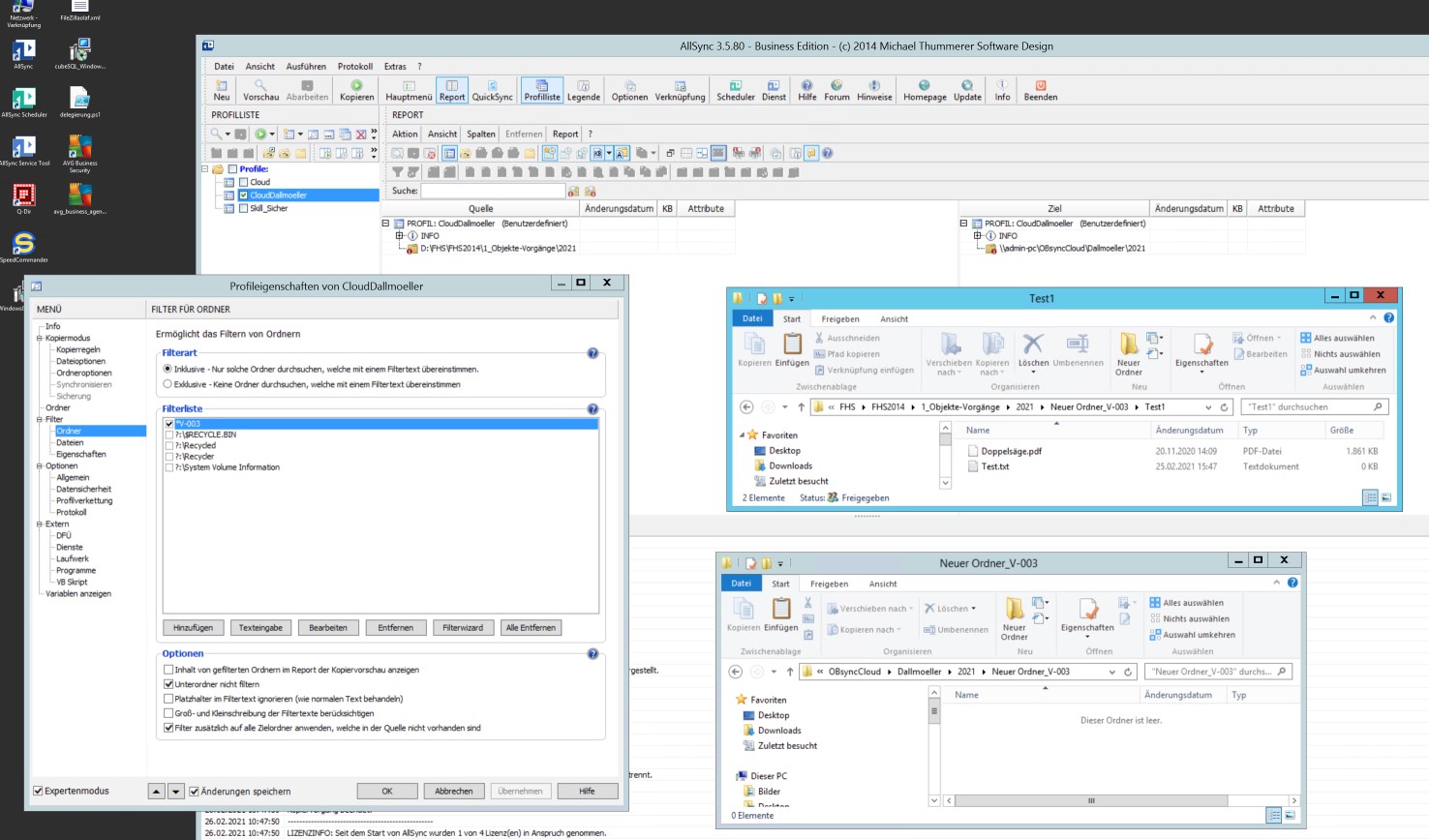

Hallo, ich komme nicht dahinter, warum nach einem Ordner-Filter nach Treffer die darin befindlichen Ordner und Dateien nicht kopiert werden.
Siehe anbei den Screen. Musste arg verkleinen. Hoffe aber man kann die Einstellungen/Informationen sehen.
Was mache ich falsch oder was habe ich vergessen?
Der Ordnerfilter greift richtig und kopiert nur den Ordner mit dem Filterkriterium im Ordernamen.
Leider werden die kommen die untergeordneten Ordner und Dateien nicht mit.
Und nicht verwirren lassen, die Bezeichnung "Cloud..." im Pfad ist keine Cloud. Bewegt sich alles im LAN.

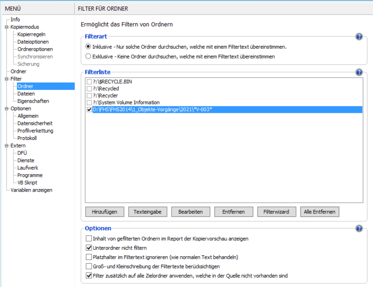

Der Name des Unterordners enspricht nicht dem Filtertext "*V-003" und wird somit ausgeschlossen.
Versuchen Sie es mal mit dem kompletten Ordnerpfad als Filtertext. Damit sollte es dann funktionieren.

Also wird der Filter auch auf Unterordner angewand?
Das widerspricht dem Schalter "Unterordner nicht filtern". Oder?
Mit dem Filter geht es auch nicht: D:\FHS\FHS2014\1_Objekte-Vorgänge\2021\*V-003
Re: Filter Ordner
Beschreibung zu der Option "Unterordner nicht filtern" aus der Hilfedatei:
"Das aktivieren dieser Option hat nur dann Auswirkungen, wenn Sie einen Ordner mit der Filterart Inklusive und dem kompletten Pfad filtern."
Re: Filter Ordner
Danke!
So geht es (siehe Screen)
Wichtig ist neben dem kompletten Pfad den Filtertext *xxx* zu definieren. *xxx reicht nicht. Ohne Platzhalter geht es auch nicht.
