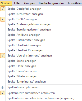

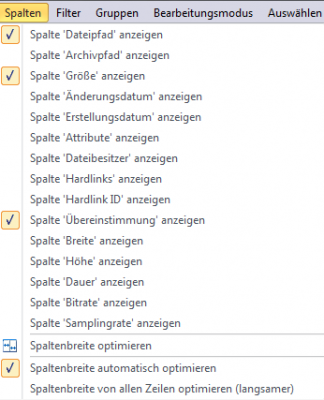

ich hänge mich mal an diesen fast schon totgeglaubten Thread.
Nachdem eine Suche abgebrochen wurde und das Suchergebnis erscheint, sind die Spalten nicht optimiert.
(Auch manchmal, wenn die Suche normal endet, doch in diesem Fall tritt es eher zufällig, d.h. noch nicht reproduzierbar auf)
Nun kann der User dies zwar schön selbst erledigen, via Menü->Spalten->Spaltenbreite optimieren,
doch automatisch wäre schon schöner.
Das eingestellte und somit erwartete Verhalten in AllDup: (Ich spreche nicht von *allen* Zeilen, für den Normalfall reicht der angehakte Punk völlig aus)
Öffne ich ein gespeichertes Suchergebnis, wird alles wie gewünscht optimiert.
Nur direkt nach einer Suche (abgebrochen, oder noch-nicht-reproduzierbar bei Beendigung ebendieser) wird nicht optimiert.
Es scheint nichts damit zu tun zu haben, ob die Dateivorschau aktiviert ist oder nicht. Es kommt in beiden Fällen vor.

Re: Spaltenbreitenproblem
Ich kann das Problem hier mit Ihren gezeigten Einstellungen leider nicht reproduzieren...
Das glaube ich wohl, es kommt auch wirklich sehr sporadisch vor.Administrator wrote: 06 May 2020, 23:41 Ich kann das Problem hier mit Ihren gezeigten Einstellungen leider nicht reproduzieren...
Irgendetwas ist generell im Argen mit der Spaltenoptimierung, vermute ich, denn:
wenn ich z.B. über das Filtermenü nur Gruppen anzeigen lasse, die markierte Dateien enthalten und diese Dateien dann mittels Dateimanager löschen lasse, wird nach dem Löschen ein leeres Suchergebnis angezeigt (was korrekt ist, denn meine Einstellung fordert dies), doch wenn ich den Filter wieder auf "Gruppen ohne ausgewählte Dateien" erweitere, ist die Spaltensortierung plötzlich verloren, d.h. die Spaltenbreite, die noch vor dem Löschen eingestellt war, ist auf Standard zurückgesetzt (oder minimale Breite, das kann ich nicht beurteilen). Dieses Verhalten von AllDup kam in den vergangenem Jahr auch schon ein paarmal vor, ich hatte es nur aus dem Kopf gestrichen.
Heute habe ich den ganzen Tag mit AllDup gearbeitet (1 portable Instanz, 2 weiter sind geöffnet aber werden nur herangezogen, wenn ich Einstellungen nachschauen möchte) und heute morgen kam der in den vorherigen Posts beschriebenen Fall nur ein einziges vor, dass nach einer abgebrochen Suche, die Spaltenbreite im Suchergebnis nicht automatisch optimiert wurde und jetzt gerade (nach bestimmt ~200 Mal aufrufen des Dateimanagers) wurde die Spaltenbreite heute erstmals wieder verschluckt, nachdem AllDup aus dem Dateimanager in das Suchergebnis zurückkehrte.
Klar, dass dies nicht einfach zu reproduzieren ist.
Leider kann ich auch nicht jederzeit den Videocapturer nebenbei Laufen lassen, so das ich wenigstens einen Beweiß aufführen könnte :-)
Nun, es ist weder kritisch, noch kann man nicht weiterarbeiten, ergo alles im Rahmen.
EDIT:
Wenn man vom Teufel spricht...
gerade kam es noch einmal vor. Was ich tat:
Alle Gruppen via Menü->Auswählen->Alle Gruppen anhand des Pfades->*mein suchbegriff* auswählen lassen,
via Menü->Filter->Gruppen ohne ausgewählte Dateien anzeigen deaktiviert,
händisch alle Gruppen markiert (unten im Suchergebnis den Cursor/Fokus auf die letzte Datei gesetzt, ganz nach Oben gescrollt, SHIFT+Klick um alle Gruppen auszuwählen),
via Gruppenkontextmenu->Markierte Gruppen aus dem Suchergebnis entfernen ausgewählt.
Etwas länger gewartet, es waren ca. 200 Gruppen
Nachdem das Suchergebnis leer war,
via Menü->Filter->Gruppen ohne ausgewählte Dateien anzeigen aktiviert.
Plötzlich sind die Spalten nur noch minimalst breit.
Das liegt daran, weil nach dem Ändern der Filtereinstellungen kein Befehl zum optimieren der Spaltenbreite ausgeführt wurde.
Dies ist mit dem nächsten Update behoben.
