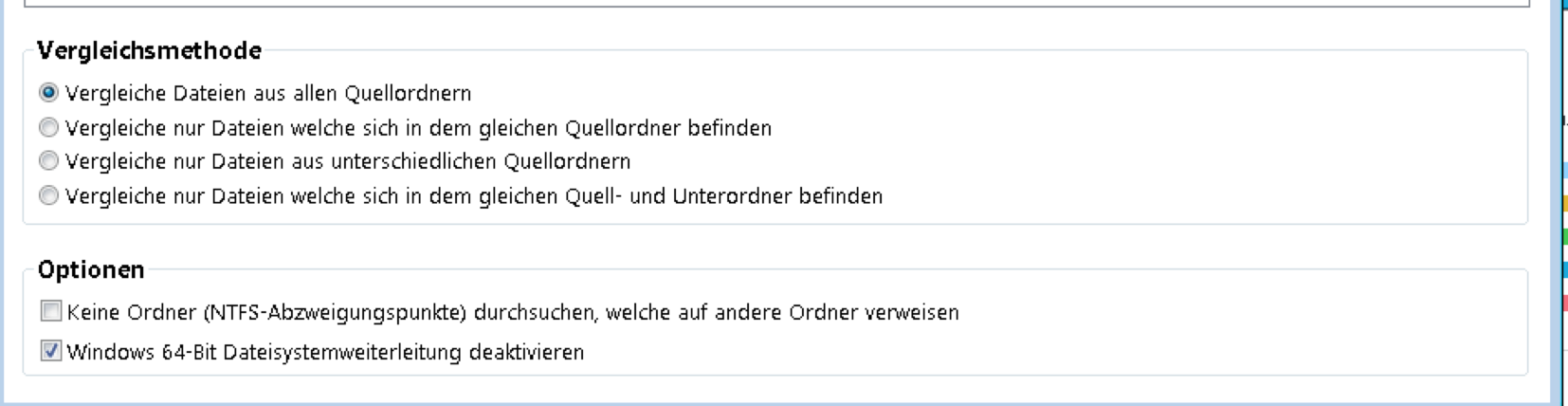

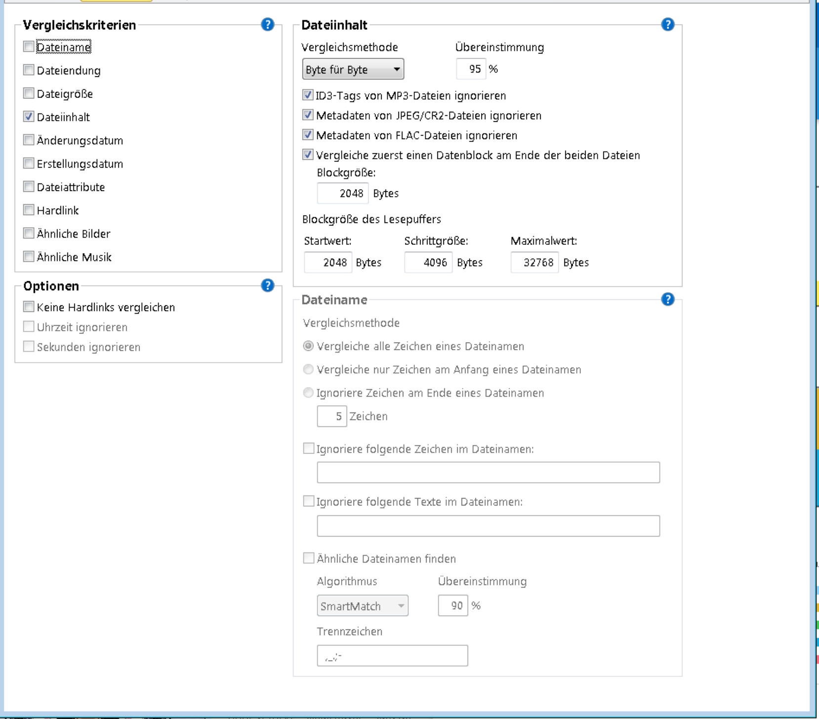

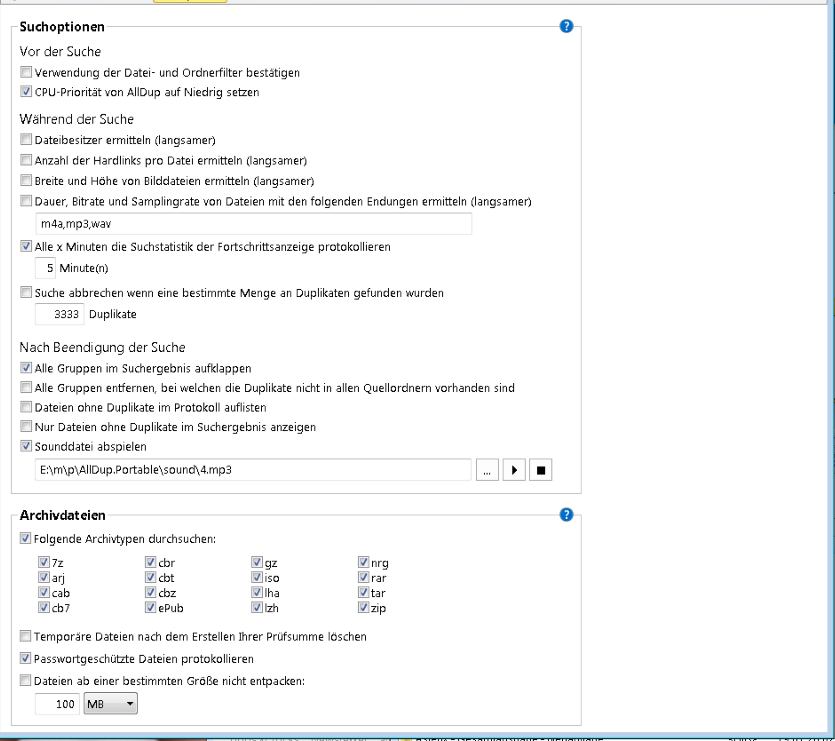

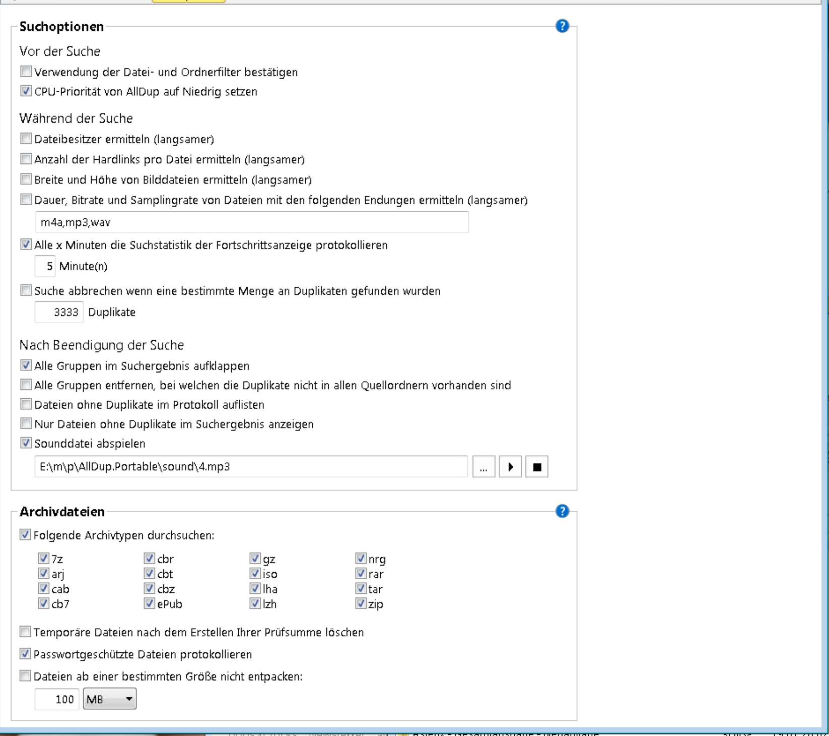

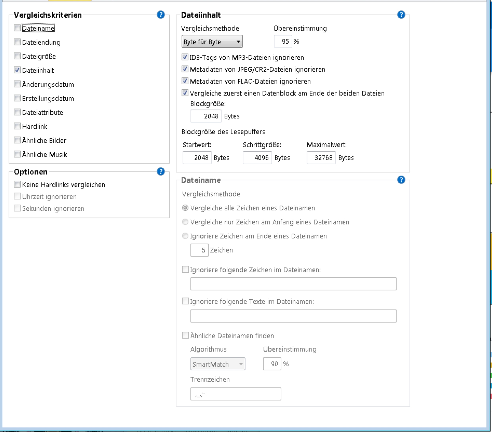

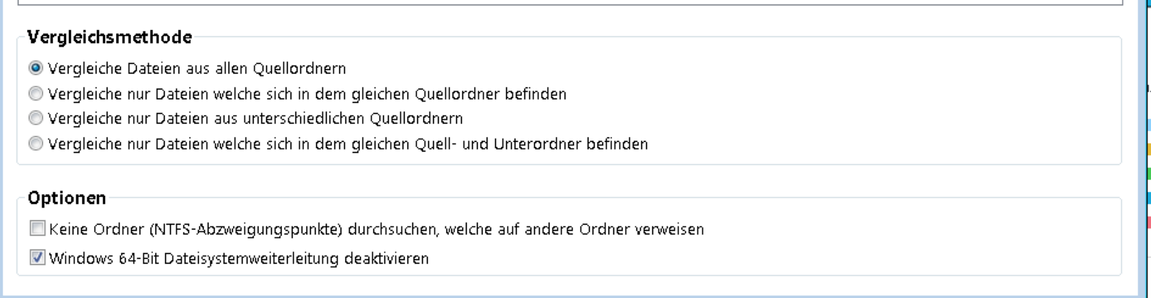

Hallo und Danke.
Dies sind meine Einstellungen f.d. Suche.
