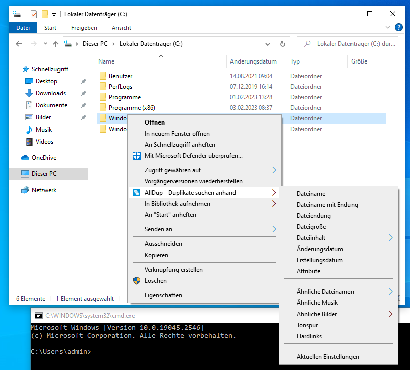

Das Problem lässt sich hier mit AllDup v4.5.28 unter Win10 nicht reproduzieren:
Deaktivieren und aktivieren Sie die Kontextmenü-Option erneut. Hilft dies eventuell?
