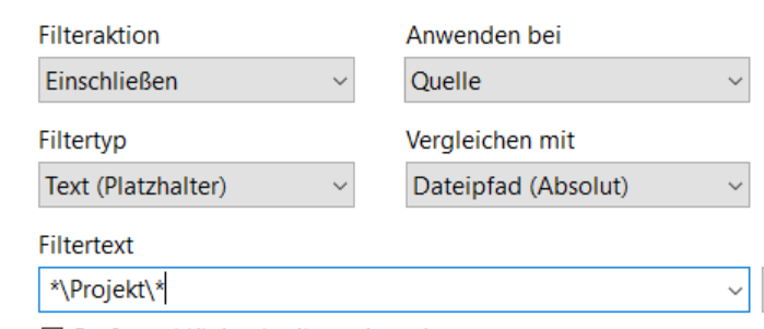

Dies ist mit dem Dateifilter "*\Projekt\*" möglich.

Vielen Dank, es funktioniert. Für mich leider nur nicht nachvollziehbar warum ich dies nicht mit einen Ordnerfilter erreichen kann. Gibt es dafür eine Erklärung damit ich in Zukunft ich selbst diese Lösungen finde? Ich ging davon aus was mit exklusiven Filter funktioniert invers auch zum Ziel führt.
Dankeschön nochmals!
Posts: 4153
Re: Ordner Filter inklusive
Wenn Sie den inklusiven Ordnerfilter "Projekte" verwenden, dann werden alle anderen Ordner ausgeschlossen und diese auch nicht weiter durchsucht.
