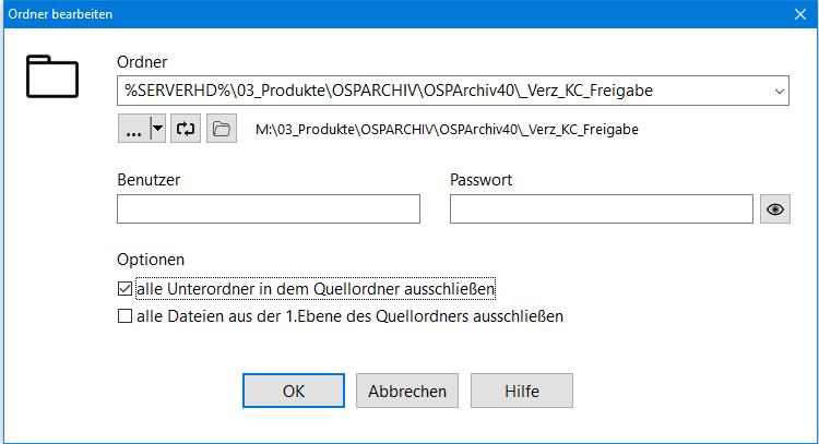

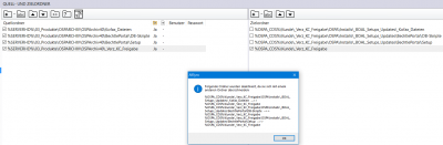

seit der letzten Version 4.0.46 ist das Kopieren von Quell- und Zielordner nicht mehr möglich
Obwohl im Quellordner die Checkbox für "alle Unterordner in dem Quellordner ausschließen" aktiviert ist
Es scheint dass, dies bei der Prüfung des Zielordner die Option nicht (mehr)berücksichtigt wird.
Bis jetzt hat das immer funktioniert.
Wenn ich die Haken bei Quell und Zielordner wieder setzte und das Profil speichere, funktioniert es weiterhin wie es soll.
Dumm ist nur das die Warnung kommt und jedes mal alle Haken entfernt werden...

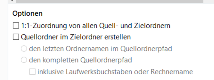

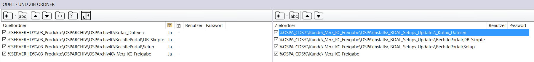

Welche Ordneroptionen sind bei Ihnen aktiviert?

Die Frage bezieht sich auf die Ordneroptionen der Quell- und Zielordnerliste, siehe Screenshot.

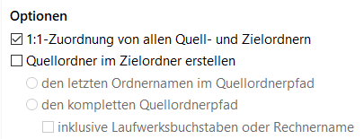

Die Option "1:1" ist gesetzt sonst funktioniert es nicht.
Es kommt nur eben jetzt die Meldung.

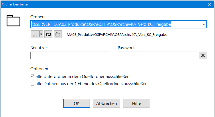

Aus meiner Sicht wird die Option "alle Unterordner in den Quellordner ausschließen"
für den Quellordner "%SERVERHD%\03_Produkte\OSPARCHIV\OSPArchiv40\_Verz_KC_Freigabe" ignoriert.
Es scheint aber (jetzt) beim Aufruf des Profil diese Prüfung zu geben.

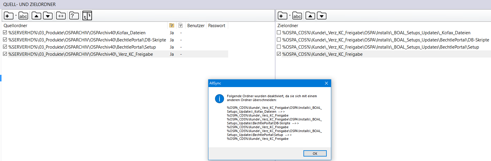

Ich kann Ihnen anbieten, eine neuen Option für die Quell- und Zielordnerliste zu implementieren, mit welcher die Überprüfung der Ordnerüberschneidung deaktiviert werden kann.

Wollen Sie eigentlich jeden der 4 Quellordner mit jedem einzelnen Zielordner abgleichen?
Nach den Ordnern in Ihrer Quell- und Zielordnerliste zu urteilen, ist die Verwendung der "1:1-Zuordnung" in Ihrem Fall korrekt.
Ohne die Aktivierung der "1:1-Zuordnung" würden ansonsten immer wieder Daten gelöscht werden.

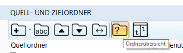

Sie sollten zusätzlich die Ordnerübersicht für Ihre Quell- und Zielordner einschalten, damit Sie einen Überblick erhalten, welche Ordner miteinander abgeglichen werden.

Administrator wrote: 27 May 2023, 06:22 Ich kann Ihnen anbieten, eine neuen Option für die Quell- und Zielordnerliste zu implementieren, mit welcher die Überprüfung der Ordnerüberschneidung deaktiviert werden kann.
Ja, gerne.
Wäre es auch möglich, die Häkchen (Ordner Zuordung) im gleichen Zug NICHT zu entfernen?
Sonst muss ich diese immer wieder vor dem Speichern neu setzten.
Re: Fehlermeldung "..Ordner wurden deaktiviert"
Wir werden mit dem nächsten Update in den allgemeinen Optionen bei dem Abschnitt "Profile" die neuen Option "Ordnerüberprüfung für die Quell- und Zielordnerliste deaktivieren" bereitstellen.
Beim Deaktivieren dieser Option, liegt es dann in der Verantwortung des Anwenders, dass die Einstellungen für die Quell- und Zielordnerliste korrekt vorgenommen werden, damit kein Datenverlust entsteht.

Neues Update steht zum Download zur Verfügung.
