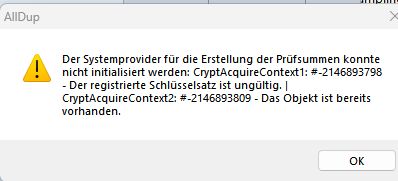

Hallo liebes Forum,
ich hatte einige Zeit dieses Programm nicht mehr verwendet.
Als ich dann heute die Suche starten wollte kam die im Anhang zu sehende Fehlermeldung.
Auch eine komplette Neuinstallation hat nicht geholfen.
Kann mir vielleicht jemand weiterhelfen?
Vielen Dank schon mal vorab und freundliche Grüße
Wolfgang
Wolfgang

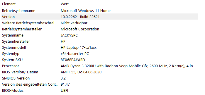

Re: Fehlermeldung bei Suchstart
Welche Windowsversion verwenden Sie?
Im Anhang habe ich einige Informationen
Falls Sie sonst noch etwas benötigen, einfach schreiben
AllDup funktioniert hier ohne Probleme unter Windows 11.
Die Meldung von Ihrem ersten Screenshot verweist auf ein Problem mit dem Windows Systemprovider hin welcher für die Erstellung der Prüfsummen verwendet wird. Nach der Meldung zu urteilen, lässt sich das Problem eventuell mit einem Update beheben.
Installieren Sie bitte zuerst die aktuelle Version 4.5.42 und danach folgendes Update: Update 4.5.43
Behebt das Update das Problem?

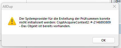

Sorry,
ich habe eben bemerkt, dass die Fehlermeldung jetzt etwas anders lautet (siehe Anhang)
Die Fehlermeldung verweist auf eine korrupte Schlüsseldatei auf Ihrem Windowsrechner, welche Windows für die Berechnung von Prüfsummen benötigt.
Anscheinend wurde diese Datei durch eine andere Software korrumpiert und kann jetzt nicht mehr verwendet werden.
Laut dem Microsoft Supportforum befindet sich diese korrupte Schlüsseldatei in dem Ordner "C:\Users\<userid>\AppData\Roaming\Microsoft\Crypto\RSA\S-1-5-21-1856060642-3181273466-4167654928-1000". Siehe auch https://social.msdn.microsoft.com/Forum ... forumofsho
Das Problem kann behoben werden, indem man diese Datei löscht, damit Windows die Schlüsseldatei neu erstellt. Das Problem ist nur, den Namen dieser Datei herauszufinden...
