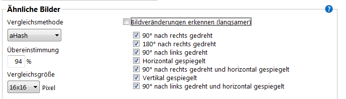

Reicht es aus, wenn "Bildveränderungen erkennen (langsamer)" deaktiviert ist, oder müssen noch die einzelnen Checkboxen darunter einzeln deaktiviert werden?

goldkante wrote: 20 Jan 2020, 23:50 Reicht es aus, wenn "Bildveränderungen erkennen (langsamer)" deaktiviert ist, oder müssen noch die einzelnen Checkboxen darunter einzeln deaktiviert werden?
Ja
