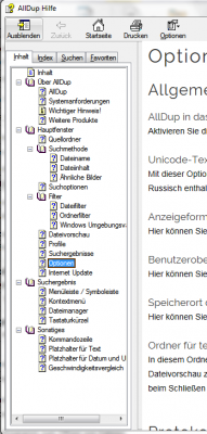

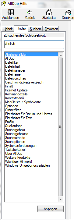

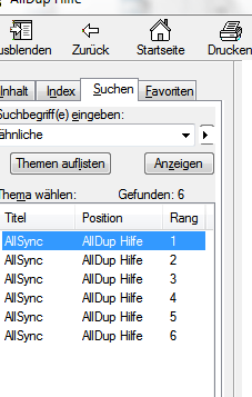

Ich bin kein Spezialist, was die Windows-Suche angeht, bei mir gestaltet sich das Durchforsten der Hilfe allerdings nicht berade selbsterklärend.
2019-04-12 12-33-22_AllDup Hilfe.png (12.66 KiB) Viewed 10018 times

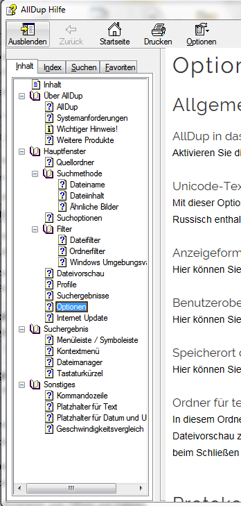

Die Probleme mit der Hilfedatei sind mit dem nächsten Update behoben.
Hilfedatei -> Inhalt -> Hauptfenster -> Suchmethode anklicken -> "Änhliche Musik" in der Liste anklicken
