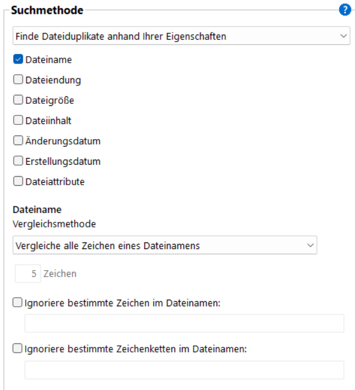

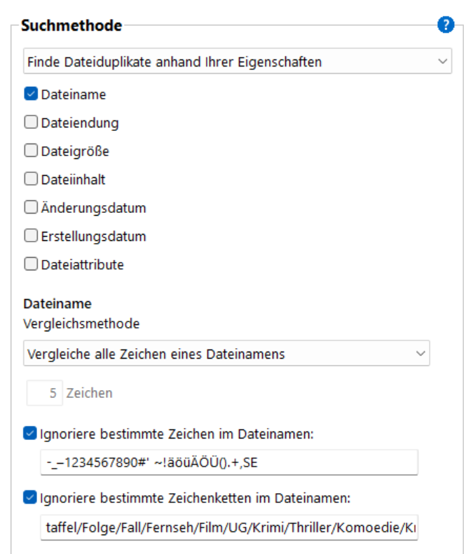

mit dieser Version funktionieren meine gespeicherten Profile, die unter 4.5.62 noch funktioniert haben, nicht mehr. Wenn ich ein Profil lade, sind keine Einstellungen mehr drin.
Siehe angehängte Hardcopies.
