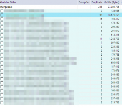

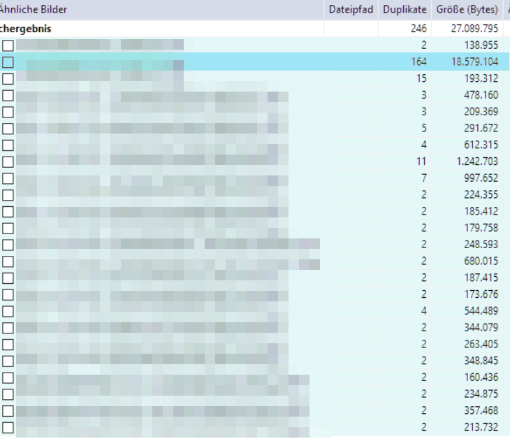

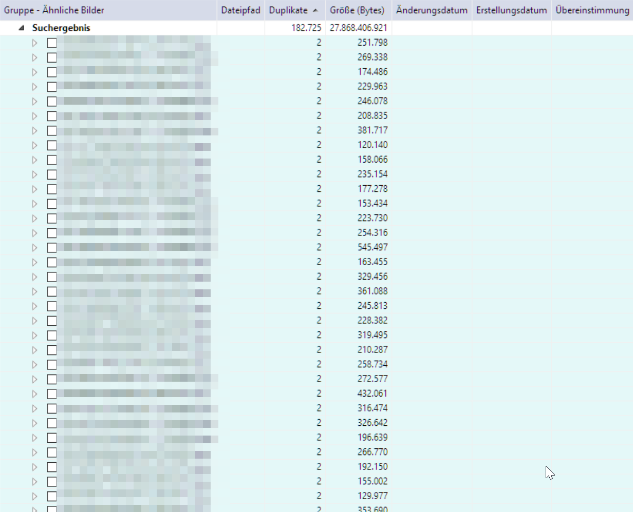

- Beim Ergebnis der Suche habe ich dann sehr sehr viele Gruppen mit 2 Duplikaten

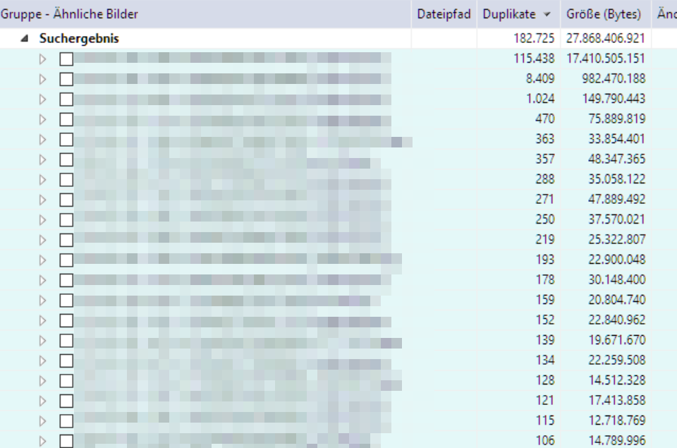

- Am Ende der Liste gibt es jedoch Gruppen mit deutlich mehr Duplikaten je Gruppe, innerhalb dieser Gruppe sind verschiedenste Bilder enthalten. Und ab diesem Punkt setzt es bei mir aus ;)
Wieso sind in einer Gruppe, bei der Suche nach 100% eindeutig identischen Bildern, verschiedenste Bilder?

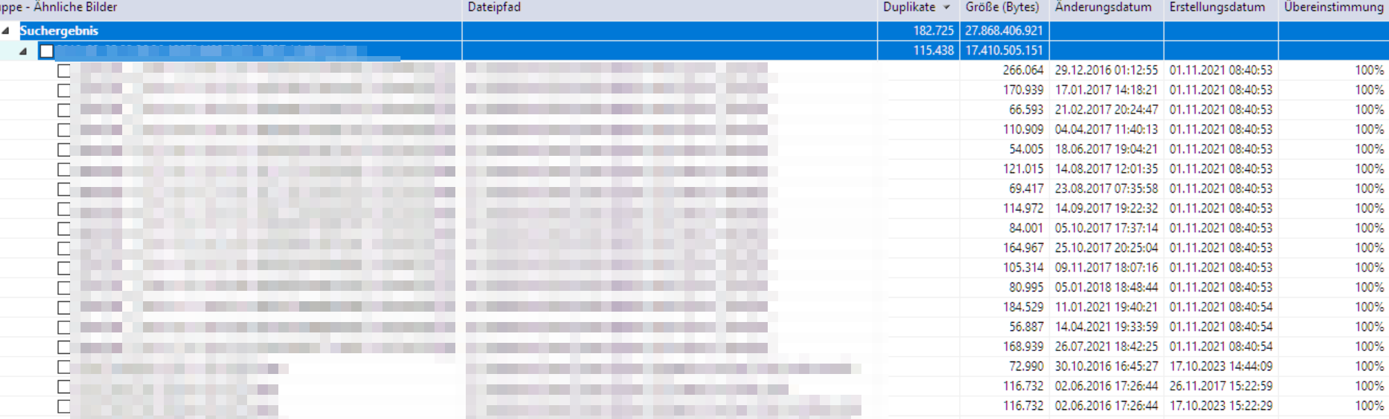

Wenn ich dann z.B. nach Duplikaten sortiere, gibt es z.B. die erste Gruppe die von 182 725 Duplikaten, 115 438 zusammengruppiert... aber nach was, wenn man die Gruppe aufklappt, sind das jeweils einzelne unterschiedliche Bilder, das ist weit weg von 100% Übereinstimmung, nämlich 100% weit weg.
Wie anfangs gesagt: Ich versteh's einfach nicht .... :roll:

Wenn Sie Bilder mit einer 100% Übereinstimmung finden wollen, dann müssen bei der Suchmethode "Ähnliche Bilder" die Vergleichsmethode MD5 oder SHA verwenden.

Habe das mal für einen Ordner gemacht, MD5.... und ich bin wieder bei meinem Eingangsproblem ... wieso ist dort beispielsweise eine Gruppe mit 164 angeblich 100% identischen Bildern .... das sind wieder alle möglichen, aber keine identischen....

Ah, man muss auch "kompletten Bildbereich" wählen (statt der voreingestellten "oben rechts" Option)
Kann man das nicht einfacher lösen, wenn man ne Option implementiert, dass auch keine solchen Flüchtigkeitsfehler entstehen können, indem bei aktivierter Option auch wirklich alles korrekt voreingestellt wird und so dann gesucht wird ... würde jetzt sagen: Habe die Anleitung schon mehrmals innerhalb der vielen Jahre gelesen; aber wohl auch im Laufe der Jahre viele viele Bilder irrtümlich gelöscht... fiese Falle.
