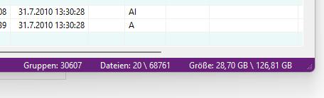

Bei der aktuellen Version 4.5.58 glaube ich einen Fehler entdeckt zu haben: Beim Herunterzählen nach Löschen von Dubletten wird im roten Anzeigebalken unten die Zahl der verbleibenden Dateien falsch angegeben. Offenbar wird die Menge der gelöschten Dateien verdoppelt.
Ich habe das mit drei Screenshots dokumentiert.
Foto 001 zeigt 68761 gefundene Dubletten an.

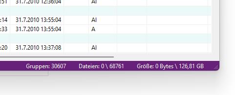

Foto 002: 20 Dubletten wurden markiert.

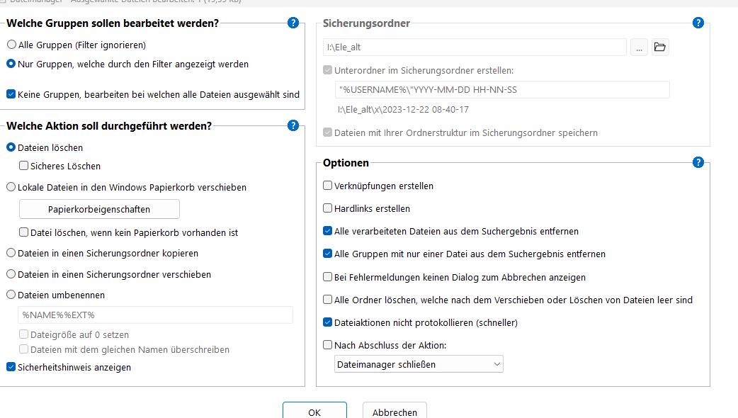

Foto 003: Nach Löschen der 20 Dubletten wird als Endergebnis 68721 Dateien angegeben.
Richtig wäre aber die Zahl 68741.

Hier der Screenshot meiner Einstellungen im Dateimanager.
Vielen Dank für Ihr Engagement.

Die Anzeige der Anzahl ist wahrscheinlich richtig und wird durch die bei Ihnen aktivierte Option "Alle Gruppen mit nur einer Datei aus dem Suchergebnis entfernen" verursacht.

Nachdem ich gemäß der obigen Erklärung die Option "Alle Gruppen.." deaktiviert hatte, war die Anzeige bei der Meldung der gelöschten Dateien korrekt.
Danke für die Hilfe!
